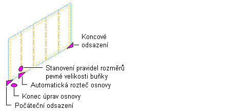

. Například, jestliže chcete upravit primární osnovu, vyberte hranu na vnějším rámu sestavy dveře/okno.
Zobrazení uzlů úprav na místě
| Chcete-li… | Pak... |
| přidat rozteč k osnově | klikněte na uzel Přidání rozteče. |
| odstranit rozteč z osnovy | klikněte na uzel Odstranění rozteče. |
| změnit počáteční odsazení osnovy | vyberte uzel Počáteční odsazení a posuňte jej do příslušné polohy. |
| změnit koncové odsazení osnovy | vyberte uzel Koncové odsazení a posuňte jej do příslušné polohy. |
| změnit velikost roztečí | klikněte na uzel Automatická rozteč osnovy a posuňte jej do příslušné polohy. |
| provést ruční úpravu osnovy | Klikněte na ![]() ![]() |
| použít tabulku pro úpravu kót buňky | klikněte na příkaz uzlu Pravidla nastavení pevné velikosti a upravte hodnoty v tabulce. |
