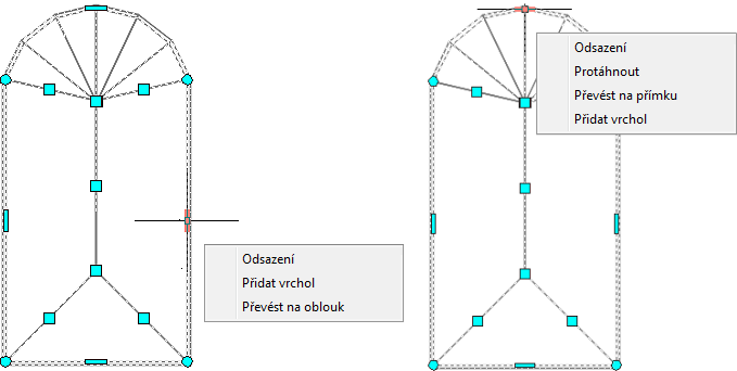

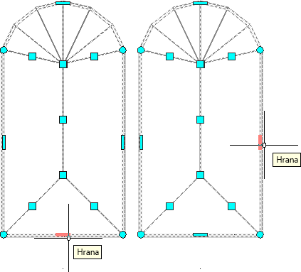

Změna okraje střechy
- Vyberte střechu, kterou chcete změnit.
- Vyberte uzel hrany.

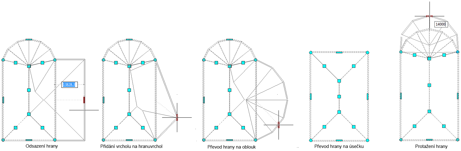

Uzel Hrana má pět režimů úprav: Odsadit, Přidat vrchol, Převést na oblouk, Převést na úsečku a Protáhnout.
- Odsazení: Toto je výchozí režim, kdy se vybraná hrana odsadí ve směru, který je kolmý ke středovému bodu hrany. Podle tvaru střechy a hrany vybrané ke změně se sousední čáry prodlouží nebo zkrátí a podle potřeby se přidají nové čáry.
- Přidat vrchol: Tento režim umožňuje přidat vrchol do vybrané hrany a vytvořit dvě nové hrany. Pokud je vybraná hrana oblouk, nové vytvořené hrany budou také oblouky.
- Převést na oblouk: Tato možnost změní vybranou úsečkovou hranu na obloukovou hranu. Vytvořte oblouk protažením od bodu poloviny hrany. Počet vytvořených segmentů je určen systémovou proměnnou SURFU.
- Převést na úsečku: Tato možnost změní vybranou obloukovou hranu na úsečkovou hranu.
- Protáhnout: Pomocí tohoto uzlu protáhnete oblouk. Použijte ukazovací zařízení a určete bod nebo zadejte hodnotu. Tato možnost se zobrazí pouze tehdy, pokud je vybrán oblouk.
- Zadejte nové umístění hrany:
| Chcete-li...
Pak...
| odsadit hranu
přesuňte hranu na požadované místo a klikněte myší nebo zadejte hodnotu a stiskněte klávesu ENTER.
| přidat vrchol a vytvořit hranu
přesuňte hranu do požadovaného umístění a klikněte tlačítkem myši.
| změnit hranu na oblouk
přetáhněte bod poloviny do požadovaného umístění a klikněte tlačítkem myši.

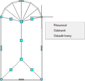

Změna vrcholu střechy
- Vyberte existující střechu.
- Vyberte uzel vrcholu, který chcete změnit.
Uzel vrcholu má tři režimy úprav:
- Upravte vrchol podle potřeby:
| Chcete-li provést…
Pak...

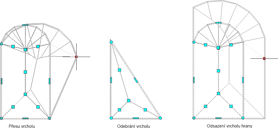

| přesunout vrchol
přesuňte vrchol do požadovaného umístění a klikněte tlačítkem myši.
| odebrat vrchol
klikněte na možnost Odstranit vrchol.
| přesunout vrchol a přilehlé hrany
