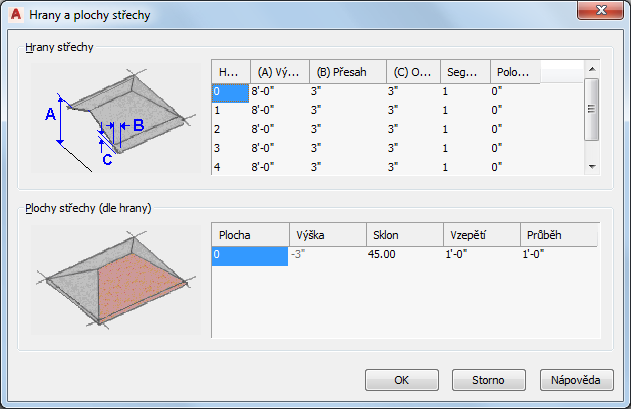

Tento postup použijte, chcete-li upravit hrany a plochy střechy. Můžete upravit:
Když vybíráte hrany, jsou pro zobrazení v dialogovém okně postupně číslovány, počínaje nulou.
| Chcete-li… | Pak… |
| změnit výšku hrany střechy | vyberte položku Výška pro hranu střechy a zadejte hodnotu výšky. |
| změnit přesah hrany střechy | vyberte položku Přesah pro hranu střechy a zadejte hodnotu přesahu. |
| změnit počet segmentů u zakřivené střechy pro hranu střechy | vyberte položku Segmenty pro hranu střechy a zadejte počet segmentů. |
| změnit poloměr hrany zakřivené střechy | vyberte položku Poloměr pro hranu střechy a zadejte poloměr. |
| Chcete-li… | Pak… |
| změnit výšku plochy střechy | vyberte položku Výška pro plochu střechy a zadejte hodnotu výšky. |
| změnit sklon plochy střechy | vyberte položku Sklon pro plochu střechy a zadejte hodnotu sklonu. |
| přidat plochu k zvolené hraně | klikněte na prázdné místo pod posledním číslem ve sloupci Plocha a zadejte hodnoty pro Výšku a Sklon. |
| odstranit plochu střechy | vyberte číslo sloupce Plocha a stiskněte klávesu Delete. |
