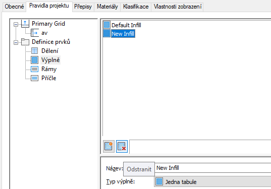

Tento postup použijte pro smazání definice výplně, kterou už nepotřebujete, ze seznamu Definice výplní. Nemůžete odstranit definici výplně, když je aktuálně přiřazena k buňce. Výchozí definici výplně sice nemůžete odstranit, můžete ji však podle potřeby upravit.
