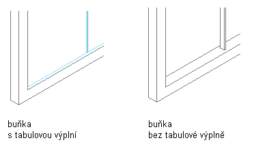

Použijte tento postup k odstranění výplně buňky a nechte buňku prázdnou. Pro provedení použijte jako definici prvku možnost Žádné. Použitím položky Žádné se také odstraní všechny hrany rámů, které hraničí s buňkou, příčle to však neovlivní.
Odstranění přiřazení výplně u buňky
