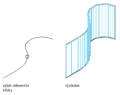

Tento postup použijte, chcete-li vytvořit obvodový plášť ze skici jako čáry, křivky, oblouky a kružnice.
Chcete-li vytvořit obvodový plášť s kombinací přímých a zakřivených segmentů, můžete použít příkaz Přidat obvodový plášť. U komplikovaných projektů je však možná jednodušší nakreslit segmenty pomocí čar, oblouků a kružnic a potom odkazovat na tuto křivku jako na základnu obvodového pláště. Tato metoda přináší další výhodu v tom, že křivka i nadále ovládá délku a základnu obvodového pláště. Všechny změny křivky se odrazí ve změnách obvodového pláště.
Vytvoření obvodového pláště odkazujícího na křivku
Použijte jakýkoliv z následujících objektů, abyste vytvořili referenční křivku.
Odkazovaná základní křivka. Jestliže geometrie, kterou chcete určit jako referenční, obsahuje více segmentů, musíte tento postup opakovat pro každý segment.
