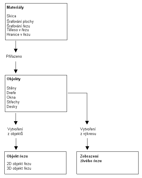

Objekt 2D a 3D řezu sestává z řady komponent zobrazení, které mohou být určeny materiály.
Když objektu přiřazujete materiály, přiřazujete jeden materiál každé komponentě zobrazení objektu. Přiřaďte například dřevěný materiál okennímu rámu a skleněnou komponentu okennímu sklu.
Když vytvoříte objekt 2D nebo 3D řezu z objektů budovy, jsou přiřazení materiálů zdrojových objektů použity na řez. Nepřiřazujete materiál přímo 2D/3D řezu. Řez převezme jeho přiřazení materiálů z objektů, kterými řez prochází. Jestliže například vytváříte řez stěnou s oknem, šrafování řezu, která jste definovali v materiálech stěny a okna sklo, dřevo a cihla, se zobrazí v řezu.
Jestliže nechcete použít vlastnosti zobrazení materiálů, ale místo toho použijete vlastnosti objektu 2D nebo 3D řezu nebo styl 2D řezu, můžete deaktivovat přiřazení materiálů ve vlastnostech zobrazení řezu nebo stylu řezu.
Definice materiálu sestává z komponent zobrazení, které odpovídají typům komponent objektů. Například komponenta materiálu Skica je použita pro všechny skici objektů v půdoryse. Komponenta materiálu Šrafování povrchu je použita k šrafování všech povrchů objektu v zobrazení 3D modelu a pohledech.
