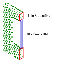

Definující čára určuje, kde řez řeže objekty, které obsahuje. Komponenta materiálu, která řídí zobrazení definující čáry, je komponenta skici. Definující čára je komponenta zobrazení objektů jak 2D tak 3D řezu.
Jestliže například rozříznete cihlovou stěnu, která obsahuje okno, můžete zadat jednu homogenní barvu pro definující čáru nebo použít jiné barvy tam, kde čára řezu řeže stěnu a tam, kde řeže okno. Jestliže chcete použít homogenní barvu pro komponentu Definující čára, přiřaďte jí barvu a nepoužijte vlastnosti materiálu. Jestliže chcete, aby byla barva definující čáry ovlivněna objekty v řezu, použijte vlastnosti materiálu. V případě řezu cihlovou stěnou s oknem byste mohli použít červenou definující čáru tam, kde je rozříznuta stěna a modrou definující čáru tam, kde je rozříznuto okno.
Specifikace barev linie řezů pro různé materiály
