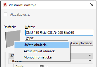

Tento postup slouží ke změně ikony nástroje.
Nový nástroj se při přidání do palety nástrojů zobrazuje buď s ikonou nástroje, ze kterého byl zkopírován, nebo s výchozí ikonou. Ikonu je možné změnit a vybrat novou ikonu ze souboru obrázků nebo z objektu ve výkresu. Rovněž je možné zadat, aby se ikona zobrazovala jako jednoduchá jednobarevná skica.
Změna ikony nástroje
Pro ikony nástrojů je možné použít tyto formáty obrázků:
Monochromatická volba není dostupná pro všechny nástroje.
Ikona nástroje se vytvoří s naposledy použitým směrem pohledu a s konfigurací zobrazení použitou v prohlížeči jakéhokoliv nástroje tohoto typu. Je-li například prohlížeč nástroje naposledy použité stěny nastaven na pohled Horní a konfiguraci zobrazení Středně detailů, pak se každá stěna vybraná ve výkresu jako ikona nástroje zobrazí v pohledu Horní a s konfigurací zobrazení Středně detailů.
Není možné vytvářet ikony z objektů, které obsahují vlastní bloky, obvodové pláště nebo dveřní/okenní sestavy s vnořenými styly. Je-li potřeba vytvořit ikonu na základě vlastního bloku, zadejte externí obrázek.
