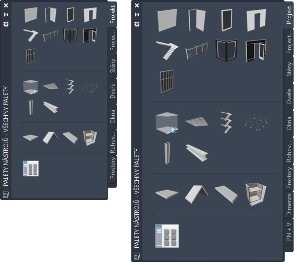

Palety nástrojů se zobrazenými ikonami různých velikostí
Jestliže změníte obrázky nástrojů na menší velikost, můžete na paletě nástrojů zobrazit více nástrojů. To může být důležité, jestliže se zobrazí různé palety najednou, například paleta Vlastnosti nebo paleta Navigátor projektu.

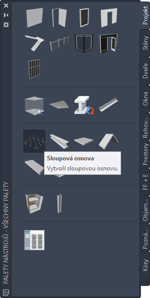

Pokud chcete ušetřit místo, můžete také zobrazit obrázky nástrojů bez textu pod nimi. Tato metoda je vhodná v případě, kdy ikony nástrojů lze snadno odlišit. Jestliže se ukáže, že ikona samotná nestačí k identifikaci nástroje, další pomocí je k dispozici v podobě nápovědy pro každou ikonu.
Zobrazení pouze ikon na paletě nástrojů

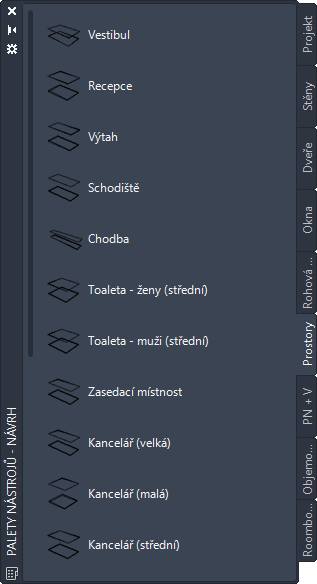

Nástroje je možné na paletě nástrojů zobrazit také v jednom sloupci. Pokud použijete seznam v podobě jednoho sloupce, zobrazí se vždy také text nástroje.
Paleta nástrojů v pohledu seznamu
