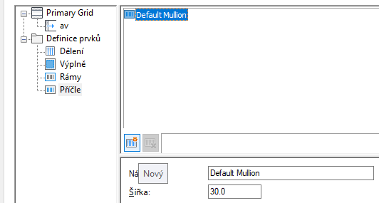

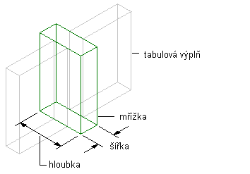

Použijte tento postup k definování příčlí určením šířky a hloubky.
Protože sestavy dveře/okno mohou obsahovat několik vnořených osnov s různými příčlemi, je užitečné použít pro příčle osnovy, pravidlo pro tvorbu názvu, tak aby označovalo umístění osnovy nebo účel v rámci sestavy dveře/okno. Například, L3-FL1- příčel okna označuje příčel pro okno ve třetí úrovni v podlaží 1.
Určení šířky a hloubky příčle sestavy dveře/okno
Styly sestavy dveře/okno.
Po vytvoření definice příčle ji můžete přiřadit k jakékoliv příčli v sestavě dveře/okno.
