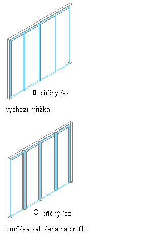

Určení výchozích a profilových příčlí sestavy dveře/okno
Vytváříte definice příčlí pro určení stylu sestavy dveře/okno a tyto definice mohou být přiřazeny pouze k stylu příčli sestav dveře/okno. Můžete vytvořit neomezené množství definic příčle a pak přiřadit definice příčle podle potřeby. Pokud máte vnořené osnovy, každá osnova má své vlastní příčle. Výchozí definici příčle, kterou můžete podle potřeby měnit a přiřazovat, se používá pro všechny nepřiřazené příčle.
Pokud nepoužíváte materiály ke kontrole vlastností zobrazení příčle, můžete zadat jejich vlastnosti zobrazení do stylu sestavy dveře/okno. Hladina, barva, typ čáry a ostatní výchozí vlastnosti zobrazení příčle jsou použity ke všem příčlím, pokud nevytvoříte komponentu vlastního zobrazení pro každou definici. Můžete potom ovládat zobrazení každé definice příčle nezávisle.
