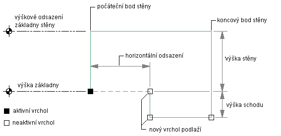

Tento postup slouží k přidání stupně k linii střechy nebo k linii podlahy stěny. Stupeň lze přidat také v tabulce Linie střechy/podlahy na paletě Vlastnosti.
Vytvoří se dočasný profil, kde lze upravit geometrii linie střechy nebo linie podlahy.
Jestliže možnost Přidat stupeň není k dispozici, byla již linie střechy nebo linie podlaží upravena dříve.
Změna linie podlahy stěny přidáním stupně
Třetí vrchol je k hraně přidán doprostřed, mezi dva konce hrany a čtyři stopy od hrany. Stupeň se vytvoří od vybraného vrcholu ke druhému vrcholu.
