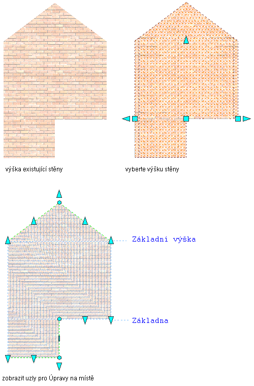

Zobrazení výškových uzlů stěny při úpravách na místě
Vytvoří se dočasný profil, kde lze upravit geometrii linie střechy a linie podlahy.

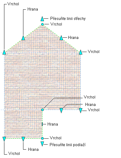

Výškové uzly stěny při úpravách na místě
Chcete-li... | Pak… |
přidat štít k linii střechy nebo k linii podlahy | vyberte profil a klikněte na ![]() ![]() ![]() |
přidat stupeň k linii střechy nebo k linii podlahy | vyberte profil a klikněte na ![]() ![]() ![]() |
změnit tvar linie střechy nebo linie podlahy | vyberte profil a upravte tvar pomocí uzlů Posunout linii střechy, Posunout linii podlahy, Vrchol a Hrana. |
