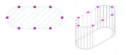

Když vstoupíte do režimu úprav na místě, kolem upravovaného objektu nebo komponenty se nakreslí dočasný profil.
Profil úprav na místě pro vystouplý objemový prvek

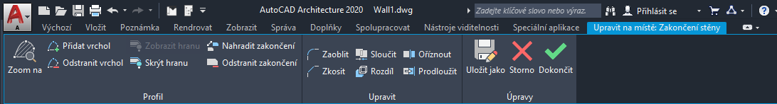

Pro režim úprav na místě jsou charakteristické následující změny uživatelského rozhraní:
Karta Upravit na místě pro zakončení stěn
