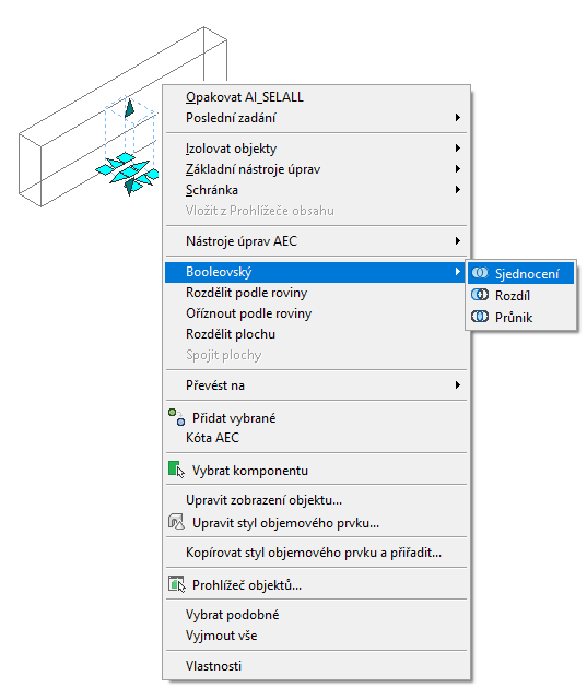

K tělesu stěny lze přidat 3D modifikátor a poté provést jeho úpravu na místě. Modifikátory tělesa používají trojrozměrnou (3D) geometrii objektu, například objemový prvek nebo objemovou skupinu, k přidávání, odebírání nebo k úplné výměně komponenty ve stěně.
Při úpravě modifikátoru tělesa na místě můžete pomocí uzlů změnit tvar modifikátoru a s využitím booleovských příkazů přidat nebo odstranit další objekty z modifikátoru tělesa.
Úpravy modifikátoru tělesa na místě
