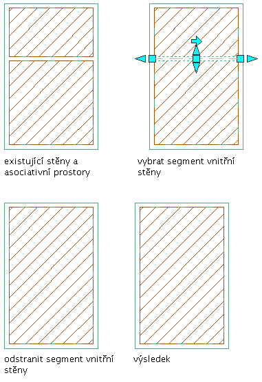

Asociativní prostory je možné sloučit odebráním hraničních objektů, které je oddělují. Jestliže jste aktivovali automatickou aktualizaci asociativních prostorů, aktualizace se spustí automaticky.
Následující pravidla v sestupném pořadí určují přednost dědění vlastnosti ve sloučeném prostoru:
Výsledkem mohou být nesprávná přiřazení vlastností, proto se doporučuje zkontrolovat vlastnosti sloučeného prostoru.

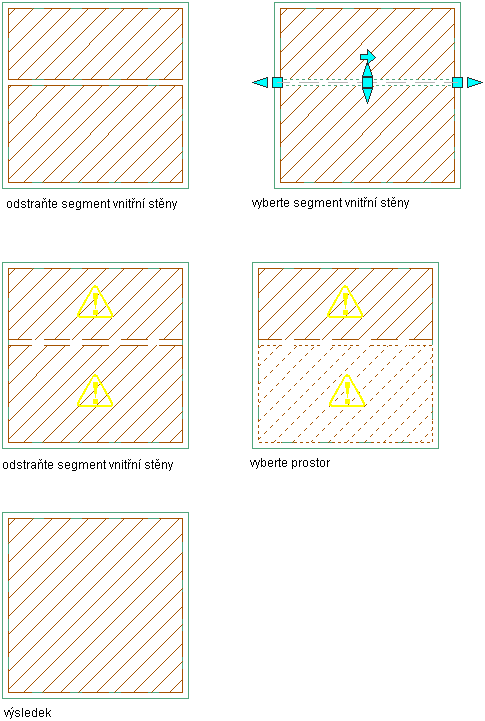

Pokud není aktivována automatická aktualizace asociativních prostorů, je nutné sloučit prostory mezi odstraněnými hraničními objekty ručně. Tento proces má více kroků než automatická aktualizace, dává však větší kontrolu nad tím, které vlastnosti se uchovají ve výsledném prostoru.
Ruční sloučení asociativních prostorů
Máte nyní dva oddělené prostory v rámci stejných hraničních objektů.
Pokud nemáte žádné preference, můžete odstranit kterýkoliv z prostorů.
. Prostor se bude aktualizovat na nové hranice.
