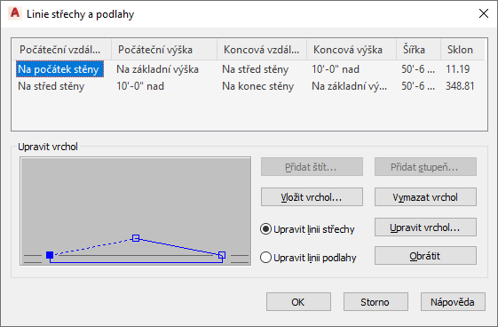

Tento postup slouží k provádění následujících úloh v tabulce Linie střechy/podlaží na paletě Vlastnosti:
- Přidání, posunutí nebo odebrání vrcholů v linii střechy nebo v linii podlahy stěny.
- Přidání štítů nebo stupňů k linii střechy nebo stupňů k linii podlaží, které byly dříve upraveny přidáním vrcholů, které definují tyto podmínky.
Linii střechy nebo linii podlaží je možné upravit také graficky.
- Dvakrát klikněte na stěnu, kterou chcete změnit.
- Rozbalte položky Rozšířené a Tabulky.
- Zvolte položku Linie střechy/podlahy.
- Zvolte položku Upravit linii střechy nebo Upravit linii podlaží.
Změna vrcholů linie střechy
Aktivní vrchol na obrázku se změní, jestliže zvolíte jinou úsečku k úpravám. Všechny změny provedené na stěně se objeví na obrázku.
- Chcete-li přidat vrchol, klikněte na položku Vložit vrchol. Zadejte horizontální odsazení a vertikální odsazení pro nový vrchol a vzdálenost pro každé odsazení a klikněte na tlačítko OK.

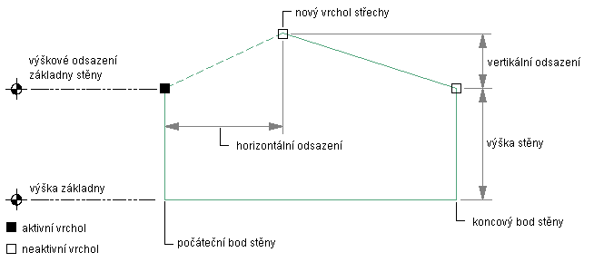

Následující obrázek znázorňuje změnu linie střechy stěny přidáním vrcholu.
Změna linie střechy dané stěny přidáním vrcholu

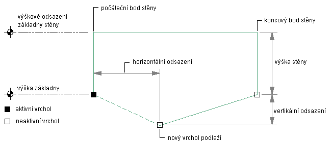

Následující obrázek znázorňuje změnu linie podlaží stěny přidáním vrcholu.
Změna linie podlaží dané stěny přidáním vrcholu
- Chcete-li přemístit vrchol, vyberte jej v tabulce nebo v ilustraci a klikněte na položku Upravit vrchol. Zadejte horizontální odsazení a vertikální odsazení pro nový vrchol a vzdálenost pro každé odsazení a klikněte na tlačítko OK.
- Chcete-li odstranit vrchol, vyberte jej a klikněte na Odstranit vrchol.
Zvolený vrchol je vymazán a úsečka automaticky spojí 2 sousedící vrcholy.
- Chcete-li obrátit linii střechy nebo linii podlahy, klikněte na Obrátit.
- Klikněte na tlačítko OK.
