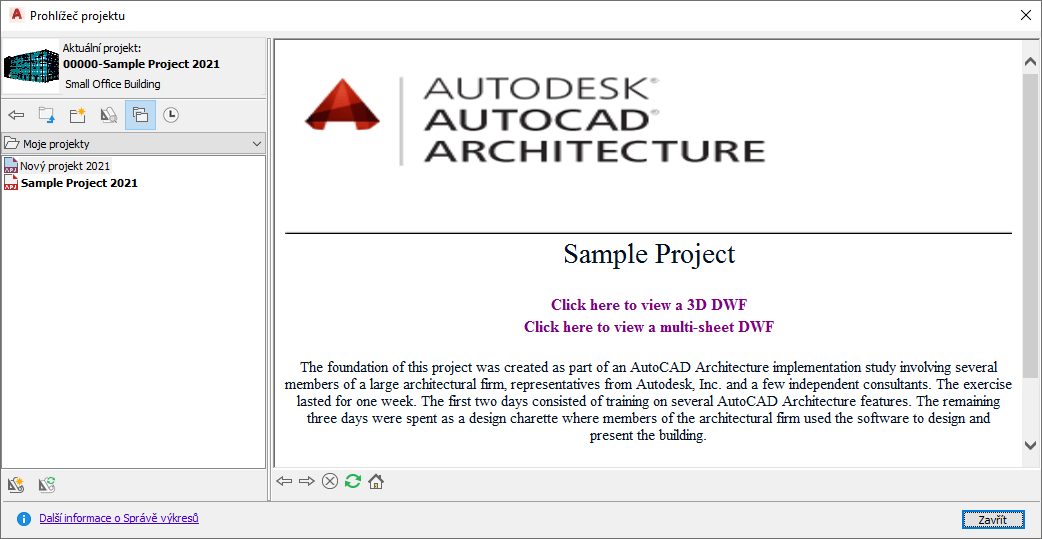

Prohlížeč projektu slouží k vytváření nových projektů, konfiguraci nastavení projektu a projektových norem, přidání detailních informací a výběru aktuálního projektu. Při nastavení projektu jako aktuální se z kontextové nabídky nebo dvojitým kliknutím na název souboru projekt převede do formátu kompatibilního s aktuální verzí Sada nástrojů AutoCAD Architecture 2025. Jestliže změníte také cesty projektu, převedou se i všechny soubory a nebude již možné otevřít projekt v jakékoliv starší verzi softwaru.
Prohlížeč projektu
Na levé straně Prohlížeče projektu je možné vybrat aktuální projekt, vytvářet nové projekty, procházet existující projekty a zobrazit historii projektu. V kontextové nabídce je možné upravit vlastnosti projektu, zavřít projekt, zkopírovat strukturu projektu, projekt elektronicky odeslat (eTransmit) a archivovat projekt. Všechny informace, které zde zadáte, se vztahují k projektu jako celku. Aplikace Internet Explorer integrovaná v pravé části Prohlížeče projektu umožňuje procházení domovské stránky projektu.
