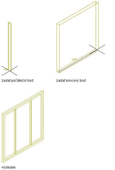

Tento postup použijte, chcete-li vytvořit přímý obvodový plášť, jehož vlastnosti jsou určeny v nástroji obvodového pláště, který jste vybrali.
Nakreslení přímého segmentu obvodového pláště
. Paletu Vlastnosti můžete přesunout nebo skrýt a zobrazit tak větší část kreslicí plochy.
