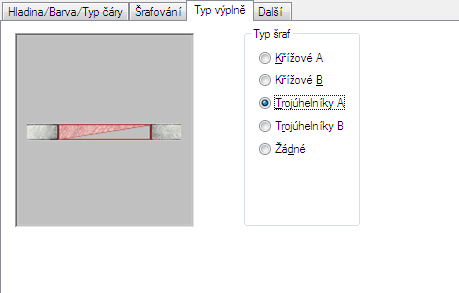

Tento postup slouží k zadání šrafování komponent otvoru. Šrafování se zobrazuje pouze v reprezentacích zobrazení používaných v pohledu shora (půdorys) na výkres.
| Chcete-li... | Pak… |
| použít šrafování u všech otvorů ve výkresu | ověřte, že není označená možnost Přepsání objektu a klikněte na položku |
| použít šrafování pouze u vybraných otvorů | vyberte možnost Přepsání objektu. Pokud již je vybrána, klikněte na možnost |
Reprezentace zobrazení, která se zobrazí tučným písmem, je aktuální reprezentace.
| vybrat vzor šrafování, který je dostupný v softwaru | vyberte Předdefinovaný pro Typ a pak vyberte vzor. |
| vybrat vlastní vzor | vyberte v nabídce Typ možnost Vlastní a pak zadejte název vlastního vzoru. V případě potřeby klikněte na Procházet a navigujte do složky, ve které je umístěn soubor vlastního vzoru. |
| vybrat jednoduché šrafování | vyberte pro možnost Typ položku Definováno uživatelem a zrušte označení možnosti Dvojité šrafy. |
| vybrat dvojité šrafování | vyberte pro možnost Typ položku Definováno uživatelem a vyberte možnost Dvojité šrafy. |
| vybrat plnou výplň | Vyberte Plná výplň pro Typ. |
| orientovat šrafování k objektu bez ohledu na jeho otočení | vyberte možnost Objekt. |
| orientovat šrafování ke globálnímu souřadnicovému systému | vyberte možnost Globální. |
Zadání grafiky šrafování pro otvory
