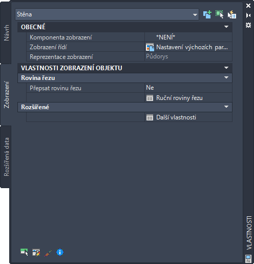

- Na paletě Vlastnosti klikněte na kartu Zobrazení.
Karta Zobrazení bez vybraného objektu
- Vyberte objekt ve výkresové oblasti. Povšimněte si, že se aktuální reprezentace zobrazení určuje v kategorii Obecné na kartě Zobrazení.
Karta Zobrazení s jedním vybraným objektem

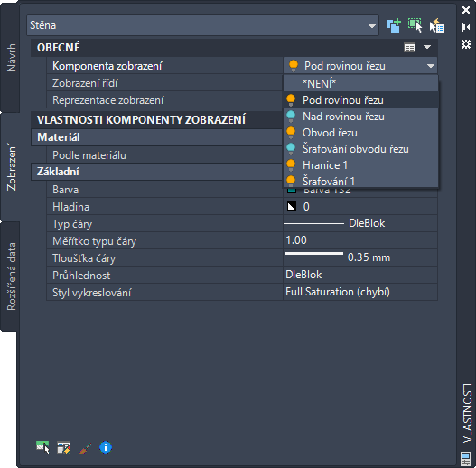

- Chcete-li změnit jedno nebo více nastavení vlastností zobrazení pro určitou komponentu zobrazení objektu, použijte k jejímu výběru nejprve některou z následujících metod:
- Je-li již nějaký objekt vybrán, zvolte v kategorii Obecné na kartě Zobrazení komponentu v rozevíracím seznamu komponent zobrazení.
Barva ikony žárovky před každým názvem komponenty udává, zda je komponenta v aktuální reprezentaci zobrazení viditelná (žlutá barva), nebo ne (modrá barva). Když je seznam otevřený, lze kliknutím na jednu či více těchto ikon změnit nastavení viditelnosti přiřazených komponent. Ve výkresu se změny projeví, až kliknutím na název komponenty zavřete rozevírací seznam, stisknete klávesu Enter nebo kliknete kamkoliv mimo seznam. Stisknutím klávesy Esc zavřete seznam a zrušíte veškeré změny nastavení viditelnosti, které jste provedli v otevřeném seznamu.
Tip: Šrafování může překrývat další komponenty, k jejichž výběru tak může nechtěně dojít při kliknutí na šrafování ve výkresové oblasti. Z toho důvodu je při výběru plně šrafovaných komponent preferován rozevírací seznam. Všimněte si také, že rozevírací seznam obsahuje jen ty komponenty, jejichž vzhled se řídí systémem zobrazení. Kliknutí ve výkresové oblasti může vést k výběru objektu nebo komponenty, jejichž zobrazení nelze upravovat prostřednictvím karty Zobrazení (jako jsou např. vícepohledové bloky, vlastní bloky, objekty aplikace AutoCAD a další entity). V těchto případech se zobrazí chybové hlášení s uvedením důvodu, proč je takový výběr neplatný.

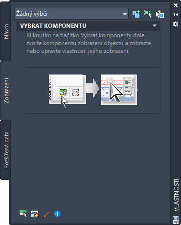

- Není-li vybrán žádný objekt, klikněte ve spodní části karty Zobrazení na
a poté klikněte na komponentu zobrazení ve výkresové oblasti.
- Bez ohledu na to, zda je zvolen nějaký objekt, můžete kliknout pravým tlačítkem ve výkresové oblasti, kliknout na příkaz Vybrat komponentu, a poté kliknout na komponentu zobrazení, kterou chcete upravit.

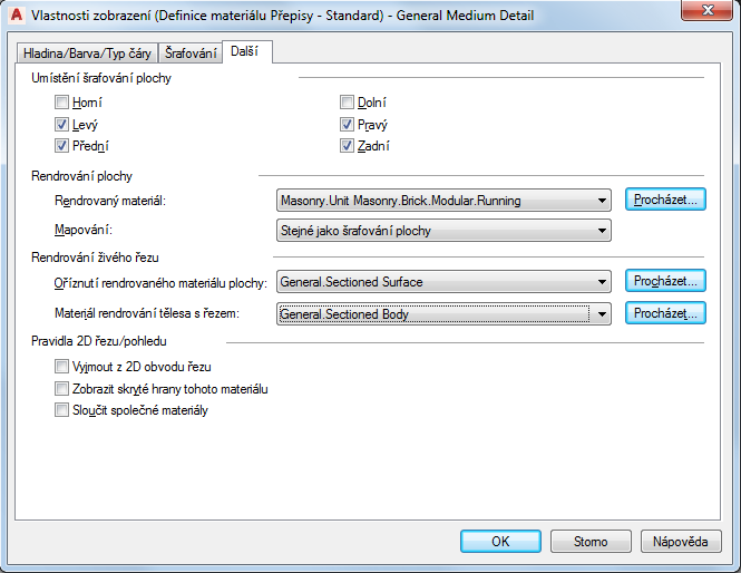

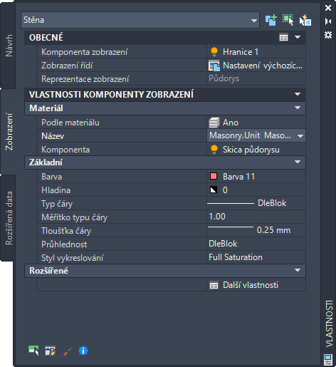

Poznámka: Jestliže je u položky Podle materiálu uvedena hodnota Ano, použijí se změny u všech objektů s komponentami zobrazení, které se řídí definicí materiálu určenou vlastností Název, bez ohledu na hodnotu uvedenou u položky Zobrazení řízeno. Jedná se o tzv. přepis definice materiálu. Pokud je u položky Podle materiálu uvedena hodnota Ano, lze použít rozevírací seznam komponent zobrazení materiálu a změnit nastavení viditelnosti stejným postupem, jaký je popsán v předešlém kroku pro komponenty zobrazení.
V tomto případě obsahuje karta Zobrazení i kategorii Rozšířené, kde lze tlačítkem tabulky Další vlastnosti
otevřít dialog, ve kterém můžete prohlížet a upravovat vlastnosti zobrazení přiřazené k definici materiálu, například umístění šrafování plochy a rendrování plochy, jak je znázorněno níže.
Karta Další pro přepis definice materiálu

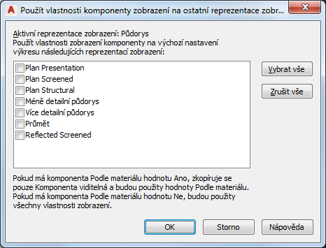

- Chcete-li provedené změny použít i u dalších reprezentací zobrazení ve stejné hladině, která je určena nastavením Zobrazení řízeno podle hodnoty, klikněte na tlačítko tabulky
v záhlaví kategorie Obecné. (Všimněte si, že tlačítko tabulky je dostupné jen tehdy, když je vybrána komponenta zobrazení, a že tabulka uvádí jen ty reprezentace zobrazení, které lze použít pro danou komponentu.)
Tabulka pro použití změn u dalších reprezentací zobrazení
- V tabulce vyberte reprezentace zobrazení, u kterých chcete použít změny a klikněte na tlačítko OK.
Poznámka: Jestliže je u položky Podle materiálu uvedena hodnota Ano, použije se pro vybrané reprezentace zobrazení jen toto nastavení a nastavení Komponenta viditelně. Jestliže je u položky Podle materiálu uvedena hodnota Ne, použijí se všechna nastavení vlastností zobrazení komponenty pro vybrané reprezentace zobrazení.
