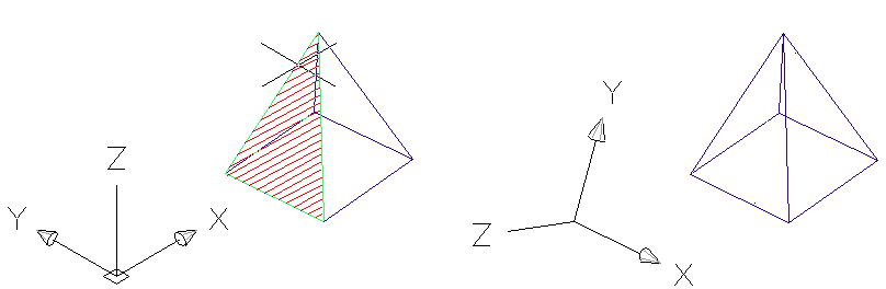

Tento postup slouží k zarovnání aktuálně aktivního USS na plochu objektu.
Je možné zarovnat USS na plochu objektu AEC nebo na plochu tělesa aplikace AutoCAD.
Zarovnání USS na plochu jehlanu
. Zde je možné vybrat plochu objektu AEC nebo tělesa aplikace AutoCAD. Jestliže umístíte kurzor na plochu, dojde k jejímu zvýraznění pomocí dočasného šrafování.
USS je zarovnán s plochou objektu.
