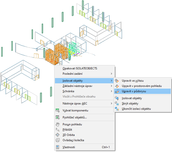

Můžete provést výběr objektů ve výkresu a tyto objekty si prohlížet a upravovat v dočasném zobrazení řezu, pohledu a půdorysu. Systém USS bude při úpravě srovnán s dočasným pohledem.
Příklad: jestliže pracujete v projektu se skloněnými stěnami a chcete přidat úpravu tělesa v pohledu výšky, je možné přepnout na dočasnou výšku, přidat detail a opustit výšku. Vrátíte se do svého pracovního pohledu a v této chvíli je potřeba uložit všechny změny. Mohli byste si také prohlédnout zakončení otvoru ve stěně v dočasném zobrazení řezu nebo přidat čáru řezu prostřednictvím objektů v úhlu.
Pro prohlížení a úpravy objektu v dočasném pohledu je nutné na vysoké úrovni provést následující kroky:
Výběr objektů pro dočasné zobrazení
