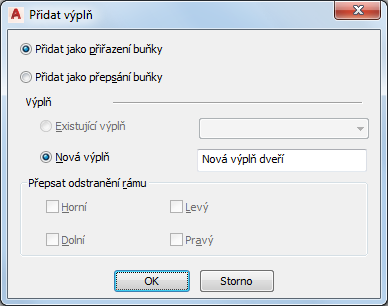

Tento postup použijte pro přidání dveří, oken a sestav dveře/okno do obvodového pláště.
Otevře se tabulka Přidat výplň.
| Chcete-li… | Pak… |
| přidat dveře, okno nebo sestavu dveře/okno jako přiřazení buňky a nechat všechny obvodové pláště, používat stejný styl zobrazení stejného objektu, přidaného do odpovídající buňky | vyberte příkaz Přidat jako Přiřazení buňky. |
| přidat dveře, okno nebo sestavu dveře/okno výhradně do vybraného obvodového pláště | vyberte příkaz Přidat jako přepis buňky. |
Jestliže dveře, okno nebo sestava dveře/okno vybraného stylu již ve výkresu existuje, výchozím nastavením je Existující výplň.
| Jestliže jste vybrali… | Pak… |
| Přidáte-li jako Přiřazení buňky, můžete poté vložit dveře, okno nebo sestavu dveře/okno existujícího stylu, možnost Existující výplň je vybrána jako výchozí. | Klikněte na tlačítko OK. |
| Přidáte-li jako Přiřazení buňky, můžete poté vložit dveře, okno nebo sestavu dveře/okno odlišného stylu, než jaký existuje ve výkresu. | vyberte možnost Nová výplň, zadejte název objektu a klikněte na tlačítko OK. |
| Přidáte-li jako Přepsání buňky, můžete poté vložit dveře, okno nebo sestavu dveře/okno existujícího stylu, a neupravovat hranu rámu obklopujícího objekt. | Klikněte na tlačítko OK. |
| Přidáte-li jako Přepsání buňky, můžete poté vložit dveře, okno nebo sestavu dveře/okno odlišného stylu, než jaký existuje ve výkresu a neodstranit hranu rámu, obklopujícího objekt. | vyberte možnost Nová výplň, zadejte název objektu a klikněte na tlačítko OK. |
| Přidáte-li jako Přepsání buňky, můžete poté vložit dveře, okno nebo sestavu dveře/okno existujícího stylu a odstranit hranu rámu, obklopujícího objekt. | vyberte možnost Horní, Spodní, Levý nebo Pravý pro Odstranění rámu přepisu a klikněte na tlačítko OK. |
| Přidáte-li jako Přepsání buňky, můžete poté vložit dveře, okno nebo sestavu dveře/okno odlišného stylu, než jaký existuje ve výkresu a odstranit hranu rámu, obklopujícího objekt. | vyberte možnost Nová výplň a zadejte název objektu. Potom vyberte možnost Horní, Dolní, Levý nebo Pravý pro Odstranění rámu přepisu a klikněte na tlačítko OK. |
