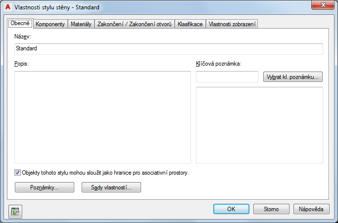

Tento postup slouží k nastavení vlastnosti Ohraničené prostory u objektů určených k ohraničení asociativních prostorů ve stylu objektu. Tuto metodu lze použít u všech hraničních objektů, které používají styly. Jakmile je styl objektu nastaven na možnost Ohraničené prostory, všechny objekty tohoto stylu budou ohraničovat asociativní prostory. Vlastnost Ohraničené prostory u samostatného objektu daného stylu však lze přepsat na paletě vlastností.
Pokud by však například stěny konkrétního stylu – například u stěn toalety nebo polovičních stěn kuchyňské linky – normálně neměly být použity jako hraniční objekty, můžete vlastnost Ohraničené prostory u stylu stěny nastavit na hodnotu Ne tak, aby jakékoli stěny tohoto stylu byly při generování prostoru ignorovány.
