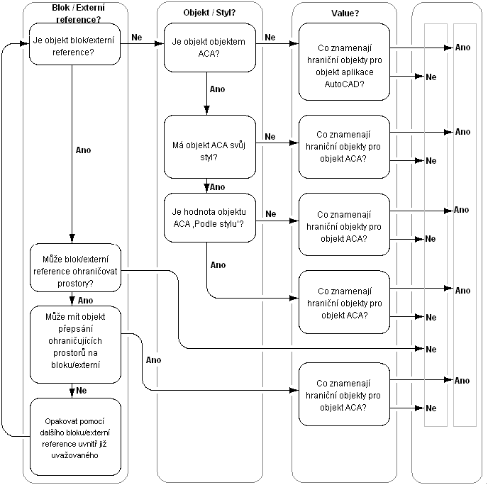

Následující přehled ukazuje, jak nastavení vlastnosti Ohraničené prostory u hraničních objektů ovlivňuje generování asociativních prostorů. Podrobné informace o nastavení vlastnosti Ohraničené prostory u objektu hranice získáte v následujících částech.
Všimněte si, že pojem „objekt aplikace AutoCAD“ v následujícím přehledu odkazuje na skici aplikace AutoCAD (čáry, oblouky, kružnice, křivky atd.).
