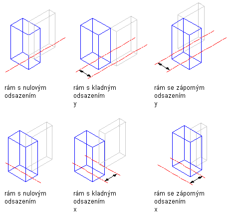

Tento postup použijte, chcete-li definovat vzdálenost rámu obvodového pláště od spodní hrany, horní hrany nebo základny. Ve výchozím nastavení se vnější hrany rámu zarovnají s počátkem a koncem spodní hrany a s počátkem a koncem horní hrany. Když nastavíte šířku rámu, roztáhne se rám směrem dovnitř. Můžete však použít odsazení pro protáhnutí nebo zmenšení rámu mimo tato výchozí ohraničení anebo pro posun rámu od základny, buď ve směru X nebo Y.
| Odsazení | Popis |
| X | Kladné odsazení X posouvá hranu rámu směrem ven, za konec obvodového pláště, zatímco záporné odsazení X posouvá hranu rámu dovnitř, ke středu obvodového pláště. |
| Y | V Půdorysu posouvá kladné odsazení Y hranu rámu nad základnu, zatímco záporné odsazení Y posouvá rám pod základnu. |
| Počátek | Záporné počáteční odsazení prodlouží rám za počáteční bod, zatímco kladné počáteční odsazení rám zkrátí. Počátečním bodem vertikálních hran je základna a počátečním bodem pro horizontální hrany (kreslené zleva doprava) je levá strana. |
| Konec | Záporné koncové odsazení prodlouží rám za koncový bod, zatímco kladné koncové odsazení rám zkrátí. Koncovým bodem vertikálních hran je základní výška a koncovým bodem pro horizontální hrany (kreslené zleva doprava) je pravá strana. |
Určení odsazení rámů ve směrech x a y
