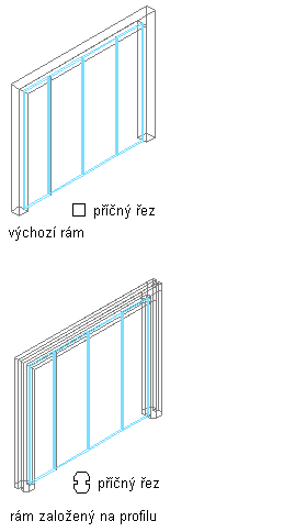

Všechny osnovy obvodového pláště, včetně primární osnovy, mohou mít definice rámů. Rám primární osnovy definuje vnější hrany obvodového pláště. Celkovou velikost rámu určuje délka a výška primární osnovy obvodového pláště nebo vnořené osnovy obvodového pláště. Rám můžete definovat určením šířky a hloubky nebo výběrem profilu.
Určení výchozích a na profilu založených rámů
Můžete vytvořit definice rámů pro určitý styl obvodového pláště. Tyto definice lze přiřadit jen k rámům v obvodových pláštích daného stylu. Můžete vytvořit tolik definic rámů, kolik chcete a pak podle potřeby přiřadit definice k rámům. Pokud použijete vnořené osnovy, každá osnova má svůj vlastní rám. Existuje výchozí definice rámu, kterou můžete měnit a přiřadit podle potřeby. Nepřiřazené rámy nejsou zobrazeny.
