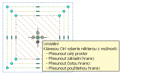

Tento postup slouží k přesunutí jednotlivých hranic prostoru do jiného umístění pomocí uzlů. Jednotlivé hranice lze přesouvat pouze tehdy, jestliže jste vybrali u položky Odsazení hranic možnost Ruční.
U asociativních prostorů lze přesouvat pouze čistou, použitelnou a hrubou hranici. Základní hranice je vázána na hraniční objekty.
| Chcete-li... | Pak… |
| přesunout celý prostor | přesuňte prostor do požadovaného umístění a kliknutím jej uvolněte. |
| přesunout základní hranici prostoru | klikněte na uzel umístění a podržte jej. Stisknutím klávesy Ctrl přepněte do režimu Přesunout základní hranici. Pak přesuňte základní hranici do požadovaného umístění a kliknutím ji uvolněte. |
| přesunout čistou hranici prostoru | klikněte na uzel umístění a podržte jej. Dvojím stisknutím klávesy Ctrl přepněte do režimu Přesunout čistou hranici. Pak přesuňte čistou hranici do požadovaného umístění a kliknutím ji uvolněte. |
| přesunout použitelnou hranici prostoru | klikněte a podržte uzel umístění a třikrát stiskněte klávesu Ctrl pro přepnutí do režimu Přesunout použitelnou hranici. Pak přesuňte použitelnou hranici do požadovaného umístění a kliknutím ji uvolněte. |
| přesunout hrubou hranici prostoru | klikněte a podržte uzel umístění a čtyřikrát stiskněte klávesu Ctrl pro přepnutí do režimu Přesunout použitelnou hranici. Pak přesuňte hrubou hranici do požadovaného umístění a kliknutím ji uvolněte. |
