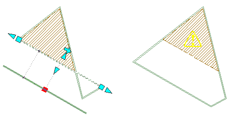

Při aktualizaci hraničních objektů pro asociativní prostory (například když přesouváte stěnu na jiné místo) se prostor neaktualizuje. V některých případech se zobrazí ikona tipu k řešení, jindy se jen neprovede aktualizace.
Ověřte, zda je u nastavení Asociativní na paletě Vlastnosti stále zapnuta možnost Ano. Jestliže došlo k neúmyslnému nastavení možnosti ne, prostor ztratí svou asociativitu k objektům hranice. Prostor se již neaktualizuje, ale nezobrazuje ani ikonu tipu k řešení.
Při každé změně geometrie můžete stanovit, aby se neprovádělo automatické aktualizování asociativních prostorů. To může být užitečné pro zvýšení výkonu. V případě Vypnutí možnosti Automaticky aktualizovat asociativní prostory na kartě Nastavení objektů AEC dialogového okna Možnosti nebude prostor automaticky reagovat na změny hraničních objektů. Máte možnost buď znovu vybrat ikonu automatické aktualizace nebo (pokud si provádění automatických aktualizací nepřejete) můžete vybrat příslušný prostor a klikněte na
Zkontrolujte, zda změna geometrie nezpůsobila nechtěné rozevření mezery v hraničních objektech. To by se mohlo stát při přesunutí stěny tam, kde by již neprotínala sousední stěny. Tato situace by také mohla nastat, pokud by byla stěna přesunuta tak, že by protínala jinou stěnu, která není definována jako objekt hranice, a patří do stejné skupiny začištění.
Příkaz Aktualizovat geometrii prostoru používá aktuální hodnotu zoomu výřezu. To může vést k neočekávaným výsledkům, pokud jste prováděli zvětšování ve výkresové ploše v době mezi generováním a aktualizací prostoru. Zmenšete přiblížení tak, aby byl prostor se svými hraničními objekty zobrazen celý, a zkuste provést aktualizaci znovu.
