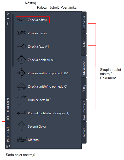

Komponenty palety nástrojů
Sada palet nástrojů
Sady palet nástrojů obsahují skupiny palet nástrojů. Výchozí sadu palet nástrojů je možné přejmenovat a vytvořit tak vlastní sadu palet nástrojů. Kromě toho lze pro palety a skupiny v sadě provést přidání, odebrání a změnu uspořádání.
Palety nástrojů je možné přidávat do sady palet nástrojů z katalogu nástrojů. Například je možné vytvořit jednu sadu palet nástrojů pro anglické jednotky a jednu sadu palet nástrojů pro metrické jednotky.
Během relace aplikace Sada nástrojů AutoCAD Architecture 2025 může být aktivní pouze jedna sada palet nástrojů, ačkoli je možné zadat různé palety nástrojů pro různé uživatelské profily. Při použití profilu se sebrané palety nástrojů zkombinují do jedné sady palet nástrojů.
Skupiny palet nástrojů
Skupina palet nástrojů představuje kolekci palet nástrojů. Při spuštění aplikace Sada nástrojů AutoCAD Architecture 2025 jsou k dispozici čtyři skupiny palet nástrojů: Projekt, Dokument, Detaily a Vizualizace. Skupiny palet nástrojů je možné přidat, přejmenovat, odebrat, exportovat, importovat a změnit jim uspořádání. Skupiny palet nástrojů jsou obsaženy v sadě palet nástrojů.
Palety nástrojů
Palety nástrojů obsahují kolekce nástrojů a představují jednotlivé karty skupiny palet nástrojů. Řada palet nástrojů je k dispozici v katalogu vzorových palet aplikace Sada nástrojů AutoCAD Architecture 2025. Nové palety nástrojů je možné vytvářet v aplikaci Sada nástrojů AutoCAD Architecture 2025 nebo v Prohlížeči obsahu. Nástroje se vkládají do palet nástrojů v závislosti na typu nástroje a fázi projektu. Můžete například umístit nástroje stěny do palety nástrojů nazvané „Stěny“ nebo můžete uložit své předběžné koncepční nástroje do palety nástrojů s názvem „Objemová studie“. Po vytvoření palety nástrojů v Prohlížeči obsahu ji můžete propojit s aplikací Sada nástrojů AutoCAD Architecture 2025. Při každé aktualizaci palety nástrojů v Prohlížeči obsahu se změny projeví také na paletě nástrojů v aplikaci Sada nástrojů AutoCAD Architecture 2025. To je velmi užitečné pro velké projekty, kde je konzistentnost stylů a nástrojů nezbytností.
