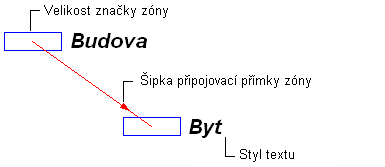

Tento postup slouží k definování stylu textu, velikosti označení zóny a šipky čáry připojení zóny.
Styly zóny. Pro zobrazení značky označení zóny v 1/50 velikosti obrazovky zrušte položku Uživatelské měřítko.
| Chcete-li... | Pak… |
| změnit výšku názvu zóny | zadejte novou výšku. |
| změnit styl textu názvu zóny | buď vyberte styl textu ze seznamu nebo klikněte na tlačítko Procházet a vytvořte nový styl textu. |
