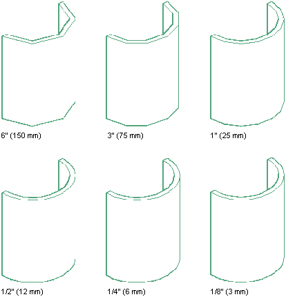

Počet, který zadáte pro odchylku plošky, definuje maximální vzdálenost od tětivy oblouku (přičemž tětiva je hrana, která se vytvoří při rozdělení křivky na plošky), ke skutečnému matematickému oblouku. Odchylka plošky se pohybuje v rozsahu od nuly (0) nahoru, bez horního limitu.
Příklady segmentů zakřivené stěny s odchylkami plošek
Minimální počet plošek je 8. Například když vytvoříte válcový objemový prvek, který má mít poloměr 1'-0'' a určíte hodnotu 1 pro FACETDEV, bude mít válec 8 plošek.
