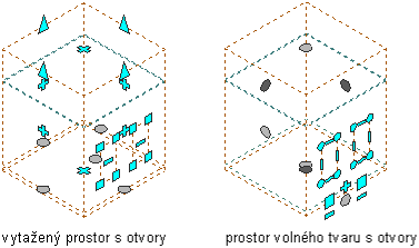

- Když se vysunutý 3D prostor převede na 3D volný prostor, všechny otvory se zachovají ve stejném umístění, se stejným tvarem a plochou. Uzly otvoru se změní na uzly otvoru v povrchu vysunutého 3D prostoru.
Prohlížení otvorů v povrchu vysunutého a volného prostoru

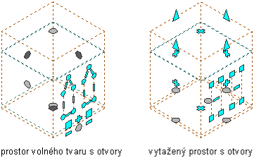

- Když se 3D volný prostor převede na vysunutý 3D prostor, otvory v horizontálním povrchu střechy nebo podlahy se zachovají na střeše nebo podlaze vysunutého 3D prostoru. Otvory na površích, které protínají základní profil, se zachovají na daných površích hrany. Všechny ostatní otvory budou ztraceny. Otvory, které se zachovají, se změní na obdélníky a plocha otvorů zůstane stejná.
Prohlížení otvorů v povrchu volného a vysunutého prostoru
