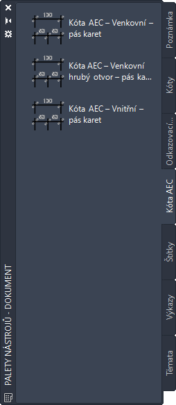

Palety nástrojů aplikace Sada nástrojů AutoCAD Architecture 2025 umožňují rychle umístit kóty AEC pomocí výběru nástroje kót AEC se specifickým stylem kóty AEC a dalšími předdefinovanými vlastnostmi. Nástroje kót AEC můžete také použít k převodu kót aplikace AutoCAD na kóty AEC a k použití nastavení nástroje kót AEC u existující kóty AEC.
Paleta nástrojů s nástroji kót AEC
Výchozí palety nástrojů v pracovním prostoru obsahují ukázkové nástroje kót AEC, které je možné použít a podle potřeby upravit. Následující katalogy dodávané se softwarem navíc obsahují nástroje kót AEC, které můžete přidat do palet nástrojů.
