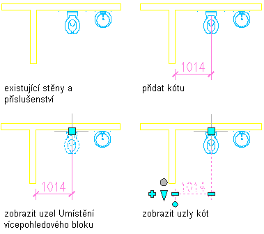

Při použití nástroje kót AEC umožňuje možnost Vybrat bod výběr základního bodu a bodů OSNAP v objektu AEC za účelem vytvoření asociativní kóty. Můžete navíc definovat odsazení od vybraného bodu, to znamená, že lze kótovat téměř každý bod v objektu. Díky této možnosti lze kótovat objekty AEC, pro něž nelze nastavit body kóty ve stylu kóty AEC, jako jsou bloky více pohledů nebo 2D sekce budov nebo objekty, pro které nelze nastavit potřebný bod kóty ve stylu. Nelze například kótovat umístění pilastru ve stěně ve stylu kóty AEC, ale můžete vybrat koncový bod ve stěně a pak jej odsadit tak, aby se stal bodem kóty pro umístění pilastru.
Protože je kóta generovaná body výběru v objektech asociativní, budou při přesunutí objektu odpovídajícím způsobem aktualizovány body kóty a budou tak sledovány jakákoli zadaná odsazení.
Výběr asociativních bodů pro kótování
U objektů AEC, u nichž nemohou být ve stylu kóty AEC definovány body asociativní kóty, můžete vybrat body v objektu ve výkresu a generovat tak body asociativní kóty; body, které jsou vybrány v objektu, zůstanou vůči objektu asociativní.
Můžete vybrat základní bod objektu ke kótování nebo libovolný z jejích bodů OSNAP. Pro každý bod můžete dále definovat odsazení od vybraného bodu k bodu kóty, takže je možné kótovat téměř každý bod v objektu.
Můžete také vybrat bod v objektu, který lze nastavit ve stylu kóty v případě, že chcete kótovat bod, který není zahrnut v bodech zahrnutých ve stylu. Chcete-li například kótovat výklenek ve stěně se samostatným bodem kóty, můžete vybrat bod v požadovaném umístění na stěně.
