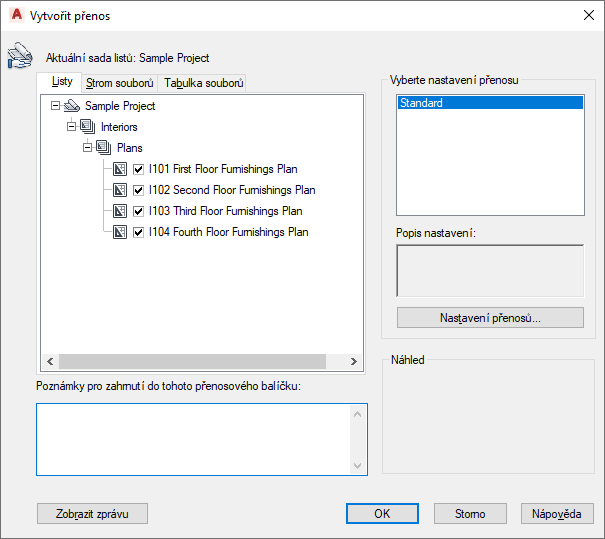

- Klikněte na něj pravým tlačítkem myši a pak klikněte na příkaz eTransmit.
Zobrazí se dialog Vytvořit přenos.
- Na kartě Strom souborů nebo Tabulka souborů vyberte komponenty, které chcete zahrnout do elektronického balíčku.
Na kartě Strom souborů se zobrazují zahrnuté soubory seřazené podle typu. Na kartě Tabulka souborů se zobrazují všechny soubory v zobrazení seznamu. Seznam lze seřadit podle názvu, cesty, typu, verze, velikosti a data.
- Chcete-li zahrnout projektové informace, dvakrát klikněte na nastavení v části Vybrat nastavení přenosu a v dialogu Změnit nastavení přenosu vyberte v části Zahrnout možnost Zahrnout informace o projektu.
- Kliknutím na tlačítko OK zahajte elektronický přenos.
