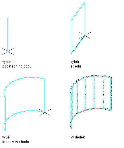

- Určete počáteční bod pro zakřivený segment obvodového pláště.
Paletu Vlastnosti můžete posunout nebo skrýt, aby se zobrazila větší část kreslicí plochy.
Poznámka: Pokud jste aktivovali Dynamické zadání na stavovém řádku okna aplikace (DYN), můžete pomocí dynamických kót stanovit délku a úhel obvodového pláště. Po kliknutí na počáteční bod obvodového pláště se zobrazí u náhledu obvodového pláště pole dynamického zadání délky a úhlu. Zadejte požadované hodnoty a pro přepínání mezi vstupními poli použijte tabulátor.
- Určete střed zakřiveného segmentu obvodového pláště.
- Určete koncový bod zakřiveného segmentu obvodového pláště.
- Pokračujte umístěním obvodových plášťů, například za účelem vytvoření exteriéru stavby nebo místnosti.
- Stiskněte klávesu Enter.
