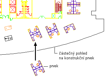

Tento postup slouží k vytvoření reference na prvek ve více konstrukčních prvcích.
Je vhodný při aktualizaci vyššího počtu podobných konstrukčních prvků v budově.
Vytvoření reference na prvek v konstrukčním prvku
| Chcete-li... | Pak… |
| připojit prvek jako externí referenci | vyberte konstrukční prvek, klikněte na něj pravým tlačítkem myši a klikněte na příkaz Nastavit na připojení. Poznámka: Pokud není příkaz Nastavit na připojení k dispozici, je již prvek nastavený na připojení.
| překrýt prvek jako externí referenci | vyberte konstrukční prvek, klikněte na něj pravým tlačítkem myši a klikněte na příkaz Nastavit na překrytí. Poznámka: Pokud není příkaz Nastavit na překrytí k dispozici, je již prvek nastavený na překrytí.
Prvky se připojí v 0, 0, 0.
