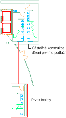

Prvek je obecný stavební blok pro víceúčelové použití. Můžete například vytvořit prvek pro opakovaný objekt návrhu, jako je kombinace stolu a židlí za účelem vložení do řady krychlí. Prvek můžete také vytvořit pro typické rozvržení koupelny a vytvořit na něj více referencí do jednoho nebo více konstrukčních prvků. Protože můžete opatřit jednotlivé instance externí reference poznámkami, můžete použít stejný prvek a opatřit jej v různých umístěních jinými poznámkami.

Stejný prvek je možné umístit v různých úrovních a děleních. Pokud vytvoříte rozvržení koupelny jako prvek, můžete je použít ve druhém podlaží západního křídla stejně jako v prvním podlaží východního křídla. Chcete-li prvek umístit do konkrétního podlaží a křídla, je nutné na něj uvést referenci v konstrukčním prvku. Můžete například vytvořit prvek s názvem Obecné rozvržení koupelny a uvést na něj referenci v konstrukčních prvcích s názvy První podlaží – levý byt, První podlaží – prostřední byt, První podlaží – pravý byt, atd.

Prvek je obecný stavební blok pro víceúčelové použití. Pokud vytvoříte rozvržení koupelny jako prvek, můžete je použít ve druhém podlaží západního křídla stejně jako v prvním podlaží východního křídla. Chcete-li prvek umístit do konkrétního podlaží a křídla, uveďte na něj referenci v konstrukčním prvku. Například je možné vytvořit prvek pojmenovaný Obecné rozvržení koupelny a odkazovat jej do konstrukčních prvků s názvem První podlaží, Druhé podlaží a Třetí podlaží.
Vytvoření reference na prvek v konstrukčním prvku
V případě vícepodlažních budov mohou mít hladiny totožné prvky. Prvek můžete vytvořit jednou a odkazovat na něj ve více konstrukčních prvcích v jednom jednoduchém pohodlném kroku.
