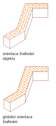

| Chcete-li... | Pak… |
| orientovat šrafování objektu bez ohledu na otáčení objektu | klikněte na položku Objekt. |
| orientovat šrafování ke globálnímu souřadnicovému systému | vyberte položku Globální. |
Zadání orientace šrafování plochy
