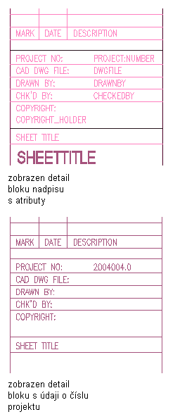

Tento postup slouží k vložení rohového razítka do výkresu pomocí vámi vytvořeného nástroje.
Zobrazení atributů a dat bloku nadpisů
- Na panelu nástrojů Rychlý přístup klikněte na možnost Navigátor projektu
- Na kartě Listy otevřete list, do které ho chcete vložit rohové razítko.
- Otevřete paletu nástrojů, která obsahuje nástroj rohového razítka, který chcete použít.
- Zadejte bod vložení bloku nadpisů.
- V případě potřeby zadejte měřítko a otočení bloku nadpisů.
- Stiskněte klávesu Enter.
