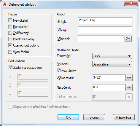

Tento postup slouží k přidání atributů projektu pro blok nadpisů do výkresu.
- Klikněte na
- V dialogu Definice atributu zadejte název pro Štítek.
- Klikněte na položku

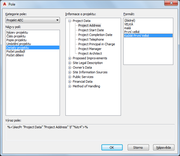

pro možnost Výchozí. Zobrazí se dialog Pole.
- V dialogu Pole vyberte kategorii pole, která se má zobrazovat v rohovém razítku.
Pokud například chcete zobrazit detaily projektu, vyberte položku Projekt AEC pro kategorii Pole a poté Detaily projektu pro Název pole.
- Vyberte formát textu pro možnost Formát a klikněte na tlačítko OK.
- Kliknutím na tlačítko OK přidejte atribut.
- Opakujte kroky 1 – 5 a přidejte další atributy do rohového razítka projektu.
- Dokončete blok atributů pomocí řádků a hranic.
Výsledkem je počet atributů a grafických prvků ve výkresu. Blok atributů může vypadat takto:
