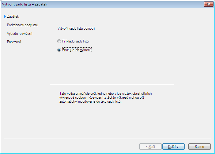

  4. V části Vytvořit sadu listů pomocí zvolte možnost Existující výkresy a potom klikněte na tlačítko Další.

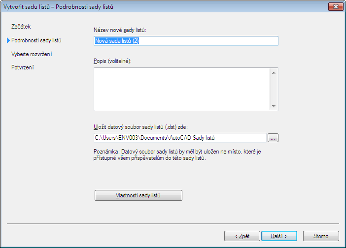

  5. V dialogu Vytvořit sadu listů – Detaily sady listů zadejte název pro novou sadu listů.
  6. Zadejte popis nové sady listů.
  7. Vyberte složku, do níž chcete uložit novou šablonu sady listů.
    Poznámka: Umístění šablony sady listů (soubor DST) nedefinuje umístění sad listů projektu vytvořených z této šablony. Šablona sady listů je vždy uložena v kořenové složce asociovaného projektu.
  8. Chcete-li definovat vlastnosti nové šablony sady listů, klikněte na tlačítko Vlastnosti sady listů.

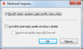

  24. Chcete-li názvy listů opatřit předponou s názvem souboru nebo vytvořit dílčí sady pro sady listů na základě struktury složky, klikněte na možnost Importovat možnosti, zvolte možnosti a klikněte na tlačítko OK.
