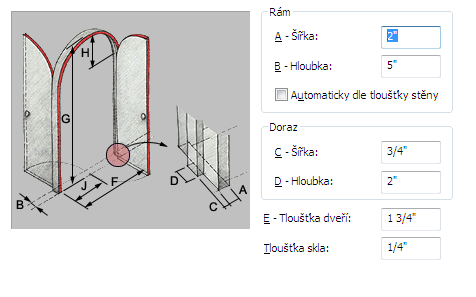

Použijte tento postup ke změně výchozích kót stylu dveří.
Styly dveří.
Změna kót stylu dveří
| Chcete-li… | Pak… |
| změnit šířku a hloubku rámu | v rámci možnosti Rám zadejte hodnoty pro pole Šířka a Hloubka. |
| nastavit šířku rámu na tloušťku stěny | pod položkou Rám vyberte možnost Automaticky nastavit na šířku stěny. |
| změnit kóty dorazu | pod položkou Doraz zadejte hodnoty pro položky Šířka a Hloubka |
| změnit tloušťku dveří | zadejte hodnotu pro položku Tloušťka dveří. |
| změnit tloušťku skla | zadejte hodnotu pro položku Tloušťka skla. |
