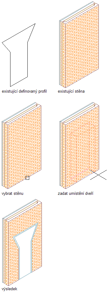

Použijte tento postup k náhradě předdefinovaného tvaru ve stylu dveří vlastním tvarem vytvořeným z profilu.
. | Chcete-li… | Pak... |
| použít předdefinovaný tvar dveří | vyberte profil pro položku Definice profilu a klikněte na tlačítko OK. |
| použít předdefinovaný tvar dveří, avšak upravit jej | vyberte profil pro položku Definice profilu, vyberte možnost Pokračovat v úpravách a klikněte na tlačítko OK. |
| vytvořit vlastní tvar | vyberte možnost Začít od začátku pro položku Definice profilu, zadejte název pro nový profil a klikněte na tlačítko OK. |
