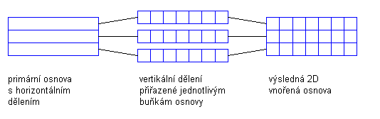

Když vnořujete osnovy, začínáte s jednou primární osnovou. Každá buňka v primární osnově může být vyplněna jinou osnovou. Je-li například primární osnova horizontální a má tři buňky, můžete do každé horizontální buňky vnořit vertikální osnovu, abyste vytvořili jednoduchou dvojrozměrnou (2D) osnovu. Toto je konfigurace vnoření pro Standardní styl obvodového pláště.
Určení definic dělení buněk 1

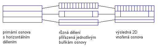

Předchozí zobrazení ukazuje všechny buňky v osnově se stejným přiřazením buňky – vertikální dělení. Každá buňka v osnově je ale nezávislá a může mít samostatné přiřazení. Následující obrázek například znázorňuje horizontální osnovu se třemi buňkami, s odlišnými přiřazeními v každé buňce. Spodní buňka obsahuje další horizontální dělení, prostřední buňka obsahuje vertikální dělení proměnlivé šířky a horní buňka obsahuje vertikální dělení pevné šířky.
Určení definic dělení buněk 2

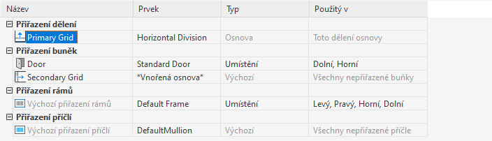

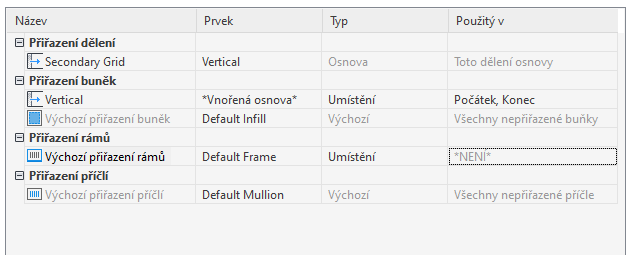

Můžete definovat vnořené osnovy za použití karty Pravidla projektu v dialogovém okně Vlastnosti stylu obvodového pláště. Strom v levém podokně obsahuje seznam osnov. Vždy existuje primární osnova. Každá primární osnova může mít jednu nebo více sekundárních osnov. Každá sekundární osnova může mít jednu nebo více terciálních osnov a tak dále.
Každá osnova má vlastní přiřazení buněk. Můžete přiřadit buňky tak, aby obsahovaly další osnovu, tabulovou výplň anebo objekt, jako okno nebo dveře.
Primární osnova a přiřazení buněk
Sekundární osnova a přiřazení buněk
