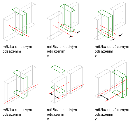

Tento postup použijte, chcete-li definovat příčle, které jsou odsazeny od počátku nebo konce obvodového pláště, pro prodloužení nebo zkrácení hrany anebo pro odsazení ve směru X nebo Y, aby došlo k posunu hrany. Máte například možnost zobrazit zasklení odsazením příčlí za skleněné tabulové výplně.
| Odsazení | Popis |
| X | U vertikálních příčlí posouvá kladné odsazení X příčle směrem ke konci obvodového pláště, zatímco záporné odsazení X posouvá příčle směrem k počátku obvodového pláště. U horizontálních příčlí posouvá kladné odsazení X příčle směrem k horní části obvodového pláště, zatímco záporné odsazení X posouvá příčle směrem ke spodní části obvodového pláště. |
| Y | V Půdorysu posouvá kladné odsazení Y příčle nad základnu, zatímco záporné odsazení Y posouvá příčle pod základnu. |
| Počátek | Záporné počáteční odsazení prodlouží příčle za počáteční bod, zatímco kladné počáteční odsazení příčle zkrátí. |
| Konec | Záporné koncové odsazení prodlouží příčle za koncový bod, zatímco kladné koncové odsazení příčle zkrátí. |
Určení odsazení příčlí ve směrech x a y
