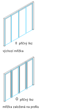

Určení výchozích a na profilu založených příčlí
Můžete vytvořit definice příčlí pro určitý styl obvodového pláště a tyto definice mohou být přiřazeny jen k příčlím v obvodových pláštích daného stylu. Můžete vytvořit tolik definic příčlí kolik chcete a pak podle potřeby přiřadit definice k příčlím. Pokud použijete vnořené osnovy, každá osnova má své vlastní příčle. Existuje výchozí definice příčle, kterou můžete podle potřeby upravit a která se použije u všech nepřiřazených příčlí.
